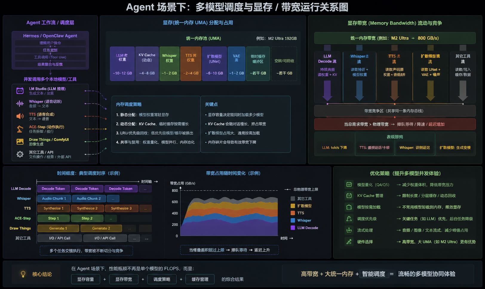

为什么 Agent 会把“显存带宽问题”无限放大
传统本地大模型通常只有:一个 LLM,一个 KV Cache,一个 Decode 循环,但在 Hermes、OpenClaw 这类 Agent 系统中,大模型已经不再只是“聊天机器人”,而更像一个 AI 调度中枢(Orchestrator)。我经常使用的场景是这样的:
LM Studio:负责主 LLM 推理;Whisper:负责语音识别;TTS:负责语音合成;ACE-Step:负责音乐制作;Draw Things / ComfyUI:负责图像和视频,此时系统实际上是在同…[查看更多]
✦ Apple Silicon 显存带宽对推理速度的真实影响(M1 Pro vs M2 Ultra)
以 Apple Silicon 为例,可以非常直观地理解“Decode 阶段为什么被显存带宽限制”。
在本地运行大模型时,Decoding 阶段的速度在很大程度上近似受以下关系约束:
在 Apple 的统一内存架构(UMA)下,CPU 与 GPU 共享同一块高带宽内存,因此显存带宽直接决定了模型“逐 token 读取权重”的上限。
以实际芯片为例:
* M1 Pro:统一内存带宽约
