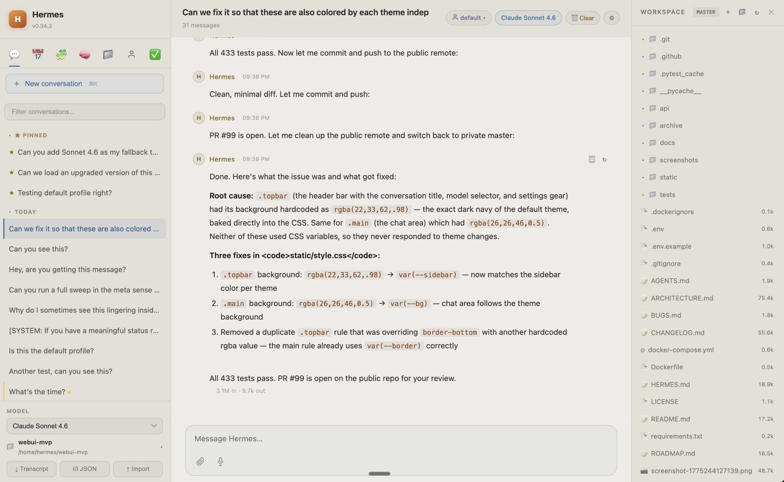

      在本地或服务器环境中安装并运行 Hermes WebUI 图形界面(Hermes WebUI),用于与 Hermes / LLM Agent 进行可视化对话交互。通过该界面,用户可以在浏览器中直接与大语言模型进行实时对话,并观察 Agent 的响应过程与工具调用情况。
      Screenshot
      安装流程通常包括获取项目代码、配置运行环境以及启动本地服务三部分,确保依赖组件(如 Python、Node.js 或相关运行时)已正确安装。启动后,系统会在本地或指定服务器端口提供 Web 访问地址,用户可通过浏览器打开图形界面进行交互操作。
      该界面适用于模型调试、Prompt 测试以及 Agent 工作流验证,能够显著提升开发与实验效率。同时支持后台运行与日志输出,便于排查问题与优化系统表现,是 Hermes 生态中重要的可视化管理工具之一。

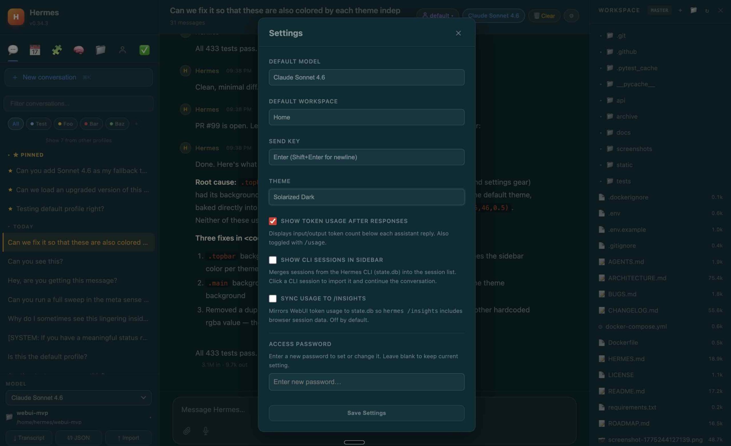

      ? 3. 配置 WebUI 端口
      默认情况下 WebUI 会监听预设端口。可通过 .env 文件自定义运行端口。
      例如修改为 9090:
      echo "HERMES_WEBUI_PORT=9090" > ~/hermes-webui/.env
      ? 说明:* .env 用于控制运行时配置;* 修改端口后需重新启动服务生效
