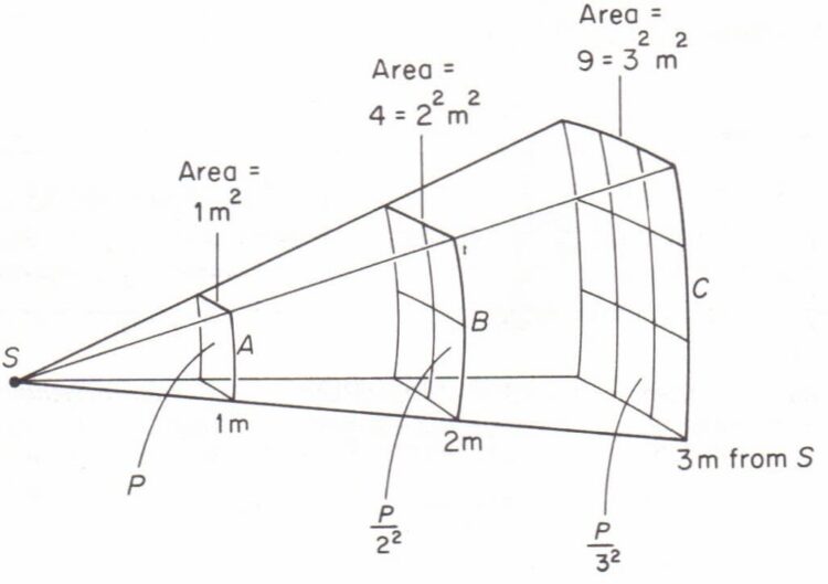

      光的平方反比定律,就像牛顿的力学定律一样,光也遵循着特定的定律。光的平方反比定律描述了光强随距离增加而成平方反比衰减的物理规律,广泛应用于摄影、照明、光学设计等领域。本文提供公式解析、图示说明及实用计算方法,助你精准掌握光强与距离之间的关系。
      光的平方反比定律描述了光强度随着距离增加而减弱的规律,具体来说:
      \(I = \frac{P}{4\pi d^2}\)
      【灯光理论】光的平方反比定律与灯的距离 镜头光圈之间的算法图解
      数学公式
      光强度 I 和距离 d 的关系为:
      \(\left(\frac{f_1}{f_2}\right)^2 = \left(\frac{d_1}{d_2}\right)^2\)
      其中:
      I:光强度(单位:流明或勒克斯,具体取决于应用场景)
      P:光源发光总功率(单位:流明)
      d:光源到目标点的距离(单位:米)

      什么是光的平方反比定律?
      光的平方反比定律说明:点光源发出的光强度随距离的平方成反比。换句话说,光源离拍摄对象越远,单位面积上的光照强度就衰减得越快。
      数学表达:
      • I:目标处的光照强度
      • P:光源发出的总功率
      • d:光源到物体的距离
      📐 应用举例:灯距变化对光强的影响
      灯光距离 (米)相对光强度
      1100%
      225%
      311.1%
      46.25%
      这意味着——灯距翻倍,光强变为原来的四分之一;灯距变成原来的一半,光强增强 4 倍。
