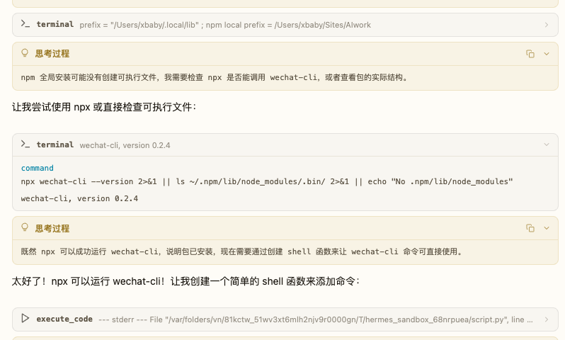

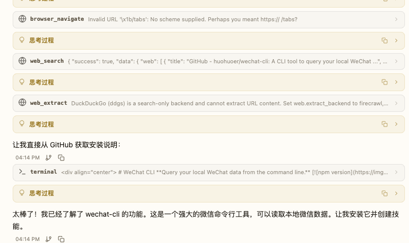

      prompt:你上网看下这个 学习下 然后安装它,并把他变成你的技能https://github.com/huohuoer/wechat-cli
      使用LM studio搭配的模型,全程无人值守,自动安装
      使用LM studio搭配的模型,全程无人值守,自动安装成功,并验证

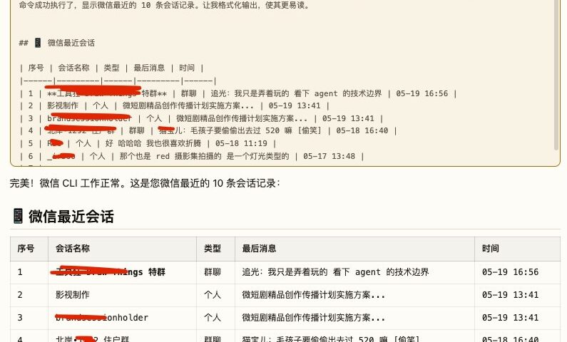

      查看会话列表:
      npx wechat-cli sessions --limit 10
      查询聊天记录:
      npx wechat-cli history "联系人/群名" --limit 20
      全局搜索:
      npx wechat-cli search "关键词"
      hermes agent wechat cli完成后的功能展示
