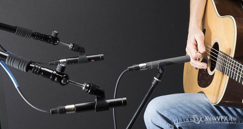

      最近看到Apogee工作室的调音师Bob解决方法,非常有效,仅仅通过话筒摆位就可以实现相对比较干净的隔离录音。
      一只心形话筒与一只小振膜话筒的摆放案例:图源Apogee Studio Bob示范
      1、将人声话筒倒置、话筒头向下指向吉他,话筒的收音面斜向面对歌手。
      追光补充小技巧:根据实际测试倒置话筒与水平面的夹角大约在45度的位置,吉他声接近于被屏蔽。具体的度数可以使用手机指南针进行测量。
      2、将吉他话筒头指向歌手的下巴,收音面指向吉他。
      俩只都是心型话筒的摆放案例
      三只相同的心型麦克风录制单声道人声与吉他立体声的摆位图
