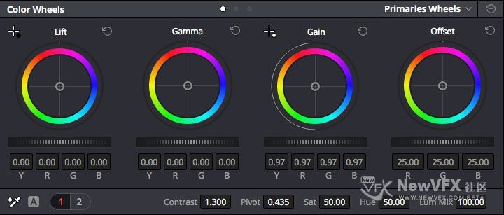

      第一步,调节曲线,降低白点,压低黑点,使画面对比度更强,减少画面灰蒙蒙的脏乱模糊感。
