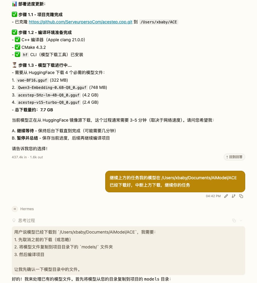

      因我之前已经手工下载好了模型,所以懒得等待漫长的下载,于是中途介入,其实这一步也应该放在上方的规划中,中途介入也可以,但效率会低一点。
      继续上方的任务我的模型在 /Users/xbaby/Documents/AiModel/ACE 已经下载好,中断上方下载,继续你的任务
