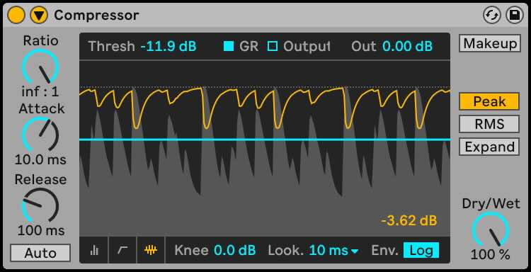

      Compressor 有三种显示模式(Display Modes):
      一、Envelope 模式
      📊 功能:1、显示输入信号的幅度包络(白线)与压缩器的响应(蓝线);2、可直观看出 Attack 和 Release 对信号行为的具体影响
      🟦 显示内容:1、白色线条表示原始信号的电平;2、蓝色线条表示压缩包络响应;3、黄色线表示 Threshold(阈值)
      ✅ 适合用途:1、调整 Attack/Release 时的精准反馈;2、了解压缩器的“工作节奏”;3、区分过压/欠压问题

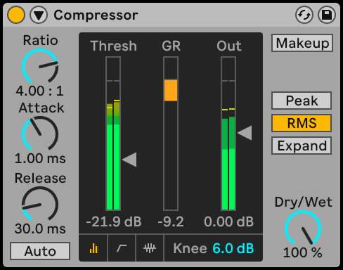

      二、Ableton 折叠压缩器模式
      显示压缩器对信号的增益削减量(Gain Reduction),以柱状条的形式可视化:这其实就是你“压了多少”,也是压缩器最常用的反馈。
      🟨 显示内容:1、黄色柱条向下伸展,表示当前被压缩的 dB 值。2、蓝线(包络)显示压缩反应时间。
      ✅ 适合用途:1、快速观察压缩强度;2、实时反馈“压得多不多”;3、现场演出监控
      Ableton 折叠压缩器模式

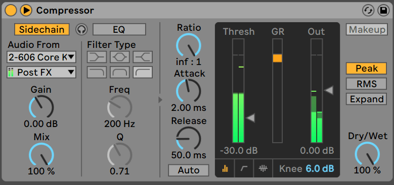

      二、Sidechain(侧链压缩)
      🧩 用途:在某个轨道播放时,压缩另一个轨道的音量;常用于:鼓踩触发贝斯 Ducking,或人声控制背景音乐
      侧链启用参数说明:
      Sidechain:打开后可选择外部信号源进行压缩触发
      EQ Section:可滤除 sidechain 信号中不相关频率,设置精准压缩行为
      Listen:监听 sidechain 输入内容
