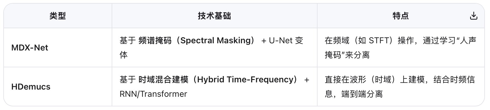

      UVR 的强大之处在于其融合了两种截然不同的 AI 分离范式:

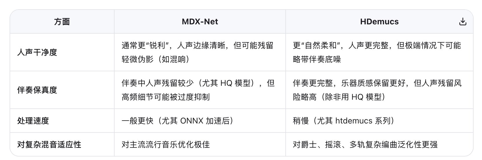

      MDX-Net 基于频域掩码建模。它将音频转换为频谱图(如 STFT),通过训练神经网络识别并“擦除”人声或伴奏对应的频段,再逆变换回时域波形。这种方式对主流流行音乐高度优化,擅长实现“手术刀式”的干净分离,尤其在去除人声方面表现极致。
      Demucs 系列(HDemucs / HTDemucs) 则采用端到端时域建模,直接在原始波形上进行分离。它结合时频信息,利用 RNN 或 Transformer 架构重建人声与各乐器轨道。这种方法更注重整体听感的自然性,保留混响、空间感和乐器质感,适合复杂编曲或对音乐性要求高的场景。
      这两种方法并非竞争关系,而是互补工具:MDX-Net 追求“干净”,Demucs 追求“自然”。专业流程中,往往先用 Demucs 打底,再用 MDX-Net 修补残留,从而兼顾音乐性与工程精度。

      (1)Demucs 系列 音乐感优先
      Demucs 是 Meta 开发的开源分离架构,UVR 中集成的是其 v3/v4 版本。重点推荐以下三个:
      htdemucsft(首选主力)
      这是 Hybrid Transformer Demucs 的微调版(fine-tuned),在 MUSDB18-HQ 等高质量数据集上进一步优化。
      特点:人声边缘清晰、低频分离干净、AI 痕迹最少,混响和尾音保留完整。
      适用:90% 的流行歌曲人声提取、Acapella 制作、Remix 底层素材。
      建议:作为所有分离任务的第一步。
      hdemucsmmi(备用王牌)
      “mmi” 表示 multi-mono improved,是 HDemucs 的增强版,对立体声偏移、强混响等复杂情况鲁棒性更强。
      特点:分离更稳,但人声略靠后,高频稍弱。
      适用:EDM、电子音乐、人声被压得很深的密集编曲。
      htdemucs6s(多轨专用)
      唯一支持六轨输出的公开模型:vocals、drums、bass、piano、guitar、other。
      特点:可单独提取钢琴或吉他,但非相关歌曲中可能产生空轨或噪声。
      适用:影视配乐剪辑、VFX 音频处理、需要分轨控制的创作场景。
      ⚠️ 注意:Demucs v3(如 mdx、mdxextra)已过时,除非极端修补,否则无需使用。
      (2)MDX-Net 系列 干净度优先
      MDX-Net 是 UVR 团队基于改进 U-Net 架构开发的专用模型,强调“零人声残留”。
      UVR-MDX-NET Main:人声修补主力,通用主模型,平衡人声与伴奏分离质量。
      特点:泛化强、速度快,对居中人声效果优秀。
      用法:不建议单独作为人声底,而是用于补充 htdemucsft 输出的高频细节。
      UVR-MDX-NET Inst HQ 1 / 2/3(伴奏专用)
      “Inst HQ” 系列专为生成纯伴奏设计,训练目标就是“彻底去人声”。
      HQ 1:激进抑制人声,适合 K-pop、华语流行等突出人声的歌曲,但可能轻微损伤高频。
      HQ 2:更平衡,兼顾干净度与伴奏保真,推荐作为 HQ 1 的备选。适用:卡拉 OK、商用伴奏、翻唱工程宁可声音干一点,也不能有人声残留。
      HQ_3:更保守,保留更多伴奏细节,但可能留微量人声。复杂编曲、爵士、摇滚等。
      ❌ 其他如 Inst HQ 3、旧版 MDX 1/2/3 等,已被 HQ 系列覆盖,可安全删除。
