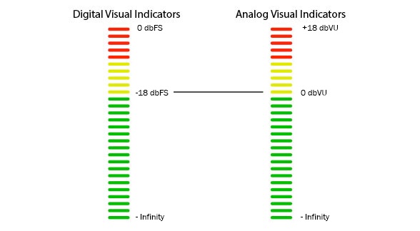

      在于测量系统的工作方式:在模拟信号中,音量以dbVU来测量。在数字中,它以dbFS进行测量。
      控制好录音电平,是获得高质量音频的基础。保持平均在 -18 dBFS 附近,避免峰值超过 -6 dBFS,是数字音频中公认的“黄金区间”。合理利用监听压缩与 EQ,不影响素材本身,又能提升录音效率与声音表现。录音宁静、干净、留白,才是你后期音质自由度的保障。

      📏 标准录音电平(通用参考)
      • 平均电平(RMS 或 LUFS):约 -18 dBFS
      • 峰值电平(Peak):不超过 -6 dBFS
      这对应于模拟系统中的 0 VU,为后期动态处理留下 12~18 dB 的“头部空间(Headroom)”。
