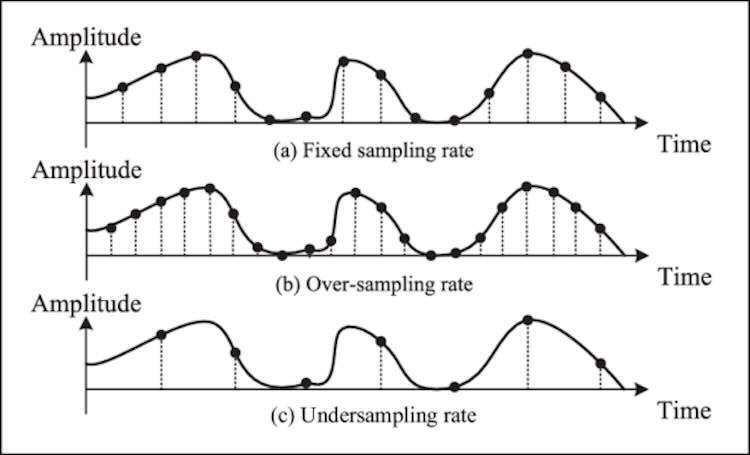

      Oversampling(过采样) 是指插件在内部以比项目采样率更高的速率处理音频信号,然后再降采样回原始采样率输出。
      例如:项目采样率为 44.1kHz,插件 Oversample 设置为 4x,则插件内部会以 176.4kHz 处理信号。
      为什么要 Oversample?

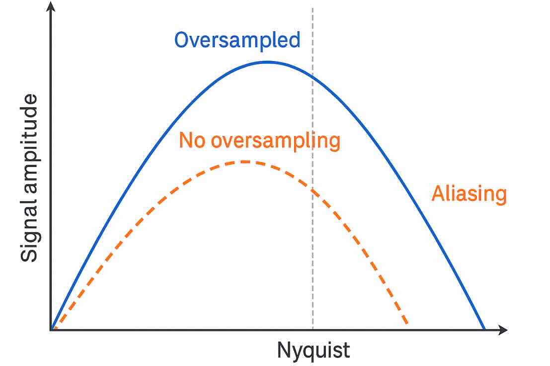

      防止折叠失真(Aliasing)
      当音频信号经过非线性处理器(如失真、激励、饱和)时,会生成高于 Nyquist 频率(采样率一半)的谐波。
      这些高频成分在常规采样率下无法正确表达,会“折叠”回低频区域,产生明显的刺耳数字噪音。
      Oversampling 可以:1.推高 Nyquist 限制;2.在更高频率上生成谐波;3.通过低通滤波器清理掉不可听的高频;4.再降采样,输出干净信号。
