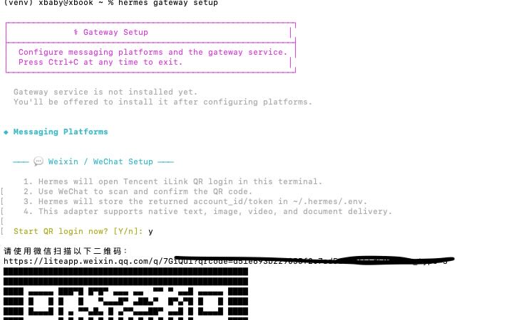

      2. 运行初始化向导
      依赖安装完成后,执行 Hermes 网关初始化命令:
      hermes gateway setup
      系统将进入交互式配置流程,按提示操作即可:
      1. 选择适配器类型 → 输入 Weixin
      2. 自动调用腾讯 iLink Bot API 获取登录二维码
      3. 终端显示二维码(或提供临时访问 URL)
      Screenshot
      4. 使用个人微信扫码并完成手机授权
      5. 登录成功后,凭证自动保存至:
      ~/.hermes/weixin/accounts/

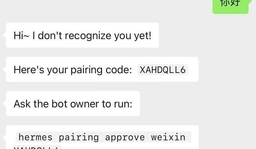

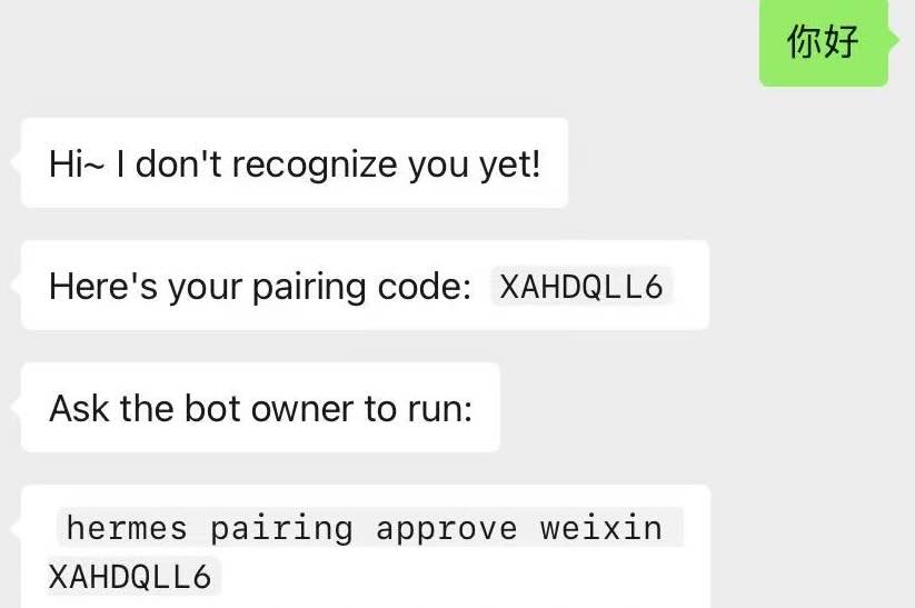

      启动后,通过微信里面的bot给Hermes 发信息,Hermes会给你发授权码。
      7、授权哪些微信可以与他对话。在Terminal中执行
      hermes pairing approve weixin XAHDQLL6
      为了安全性,我们选择了Use DM pairing approval ,意味着仅仅授权的人才可以通过微信操作Hermes。授权后,与他对话,Hermes Agent,当我们本地部署的大模型开始输出Token时候,对话框就会出现:正在输入
