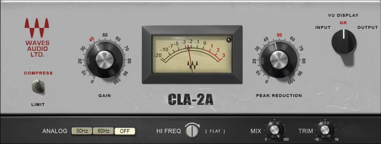

      2. LA-2A压缩器:自然、温暖、流动感的光电压缩
      • 类型:光电(Optical)压缩器 + 真空管放大
      • 攻速:中速(约10ms)
      • 释放:程序依赖型(60ms – 多达5秒)
      • 控制特性:几乎全自动,只有 Peak Reduction 和 Gain 两个旋钮
      • 音色特征:温暖、丝滑、自然压缩曲线
      • 压缩曲线:柔和、渐进
      📌 关键词:人声温润、自然放松、无形中控制动态

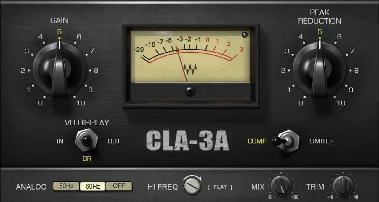

      3. LA-3A压缩器:快速、清晰、紧致的固态光电压缩
      • 类型:固态光电压缩(Opto + Transistor)
      • 攻速:较快(约1ms)
      • 释放:较快(约70ms–100ms)
      • 控制特性:简单直观,类似 LA-2A
      • 音色特征:中性偏暖、带一点瞬态强化感
      • 压缩曲线:自然但略带硬度
      📌 关键词:吉他弹性、鼓清晰、人声稳固

      LA-2A
      ~10ms(固定)
      ~60ms 至 5s(自动变化)
      固定
      自然、温润、人声神器
      LA-3A
      ~1ms(固定)
      ~100ms(固定)
      固定
      快速清晰、适合鼓与中高频素材

      LA-2A特点:没有手动 Attack/Release 控制,压缩行为非常自然和渐进,适合人声、贝斯等“顺滑”处理。
      LA-3A特点:比 LA-2A 快很多,更清晰、灵敏,但仍保留光电压缩器的柔和感,适合鼓、人声等需要一定瞬态感但又不希望太硬的素材。

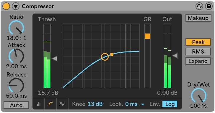

      Ableton Compressor 与1176 la 2a 3a的区别与特点
      Ableton Compressor 就像一台现代医疗用手术刀 —— 精确、干净、可靠;从音频信号处理的角度来看,Ableton 的内置工具是非常强大且灵活的。可以通过调整 Compressor、Glue Compressor、Saturator、EQ Eight 等插件,模拟出类似某些硬件压缩器的动态曲线或频率响应。也就是说:
      声音的动态行为可以近似模仿,但音色染色和复杂的非线性行为很难一比一还原。
      声音特点:中性透明:Ableton 的 Compressor 更加中性,设计上更偏向于“透明”。它的压缩没有那么强烈的“声音染色”,更多是为了动态控制而非塑造音色。
      控制灵活:你可以非常精确地调节攻击、释放和阈值,但整体的声音染色和色彩感远没有1176那样“有性格”。
      1176 在声音上比 Ableton 的 Compressor 更具压缩的个性,更适合极限压缩和瞬态控制,但需要一定的经验才能把握好它的色彩感。
      Ableton Compressor 更适合日常的动态控制,处理得更平滑,缺乏1176那种浓烈的模拟味。
      Ableton 的内置压缩器 更加透明和精确,而经典硬件建模插件如 1176、LA-2A 和 LA-3A 则赋予声音更多的“色彩”和独特的压缩效果,特别适用于需要声音性格和音质修饰的场合。选择哪一个,取决于你对声音个性的需求。
      在 Ableton Live 的 Compressor 插件中,Lookahead(预判/前视)功能的作用是:
      当你打开 Lookahead(通常有 1ms、3ms、10ms 可选),Ableton 的压缩器会提前“监听”未来的音频内容,然后更平滑、更准确地对即将到来的瞬态进行压缩处理。
      举个例子:
      没有 Lookahead 时:
      信号中突然出现一个瞬态(如军鼓的起始爆点),压缩器会在它出现之后才开始压缩,可能会“漏掉”开头的瞬态。
      有 Lookahead 时:
      压缩器会提前“看到”这个爆点,提前启动压缩,让瞬态不会刺耳但仍保持清晰。
