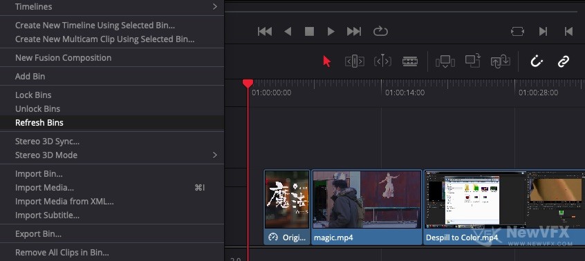

      6、远程工程协同:每当保存工程后,数据就已经同步到另一个伙伴那里,系统会自动在切换工作间时候进行同步,当然也可以手动刷新进行同步,在剪辑工作间,素材与时间线内右键—Refresh Bins 即可看到另外一个小伙伴的剪辑、或调色。
