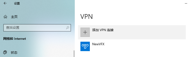

追光参与者在Windows中接入NewVFX专线的方法
1、点击设置进入设置界面,然后点击”网络和Internet”
2、在网络和internet–中点击左侧的 VPN,出现的界面中点击 “添加VPN连接”
3、在弹出的连接界面中设置
VPN提供商 连接名称 服务器地址 Windows内置 NewVFX NewVFX提供的节点域名 连接类型:使用预共享密钥的L2tp/IPsec, 预共享密钥:NewVFX提供 账号:你的账号 密码:你的密码
4、填写完成后,会在托盘的网络上出现新的连接,以后也可以很方便的从这里点击连接或断开。
