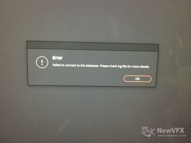

olivegan会员
请问这是什么原因,数据库应该是通的
- 2020-09-03 - 08:45 #73845
追光参与者数据库无法连接不可用。
数据库可能由于多种原因而无法访问:MySQL服务器关闭或重新启动,一般服务器地址、路径不正确、数据库账号、密码不对会提示这个信息。
有可能是从设置系统时开始更改了数据库连接参数或数据库名称。 要解决此问题,可以打开config / config.php并更新连接参数:
define('DB_HOST', ''); // MySQL server hostname, usually localhost define('DB_USER', ''); // User that you are using to connect to database define('DB_PASS', ''); // User's password define('DB_NAME', ''); // Name of the database where activeCollab is installed
- 2020-09-03 - 08:41 #73844
olivegan会员你好,现在是这个情况,我这里无线信号不好,也没有以太网连接,所以我用了wifi,然后使用创建电脑对电脑网络
前些天都可以用,然后重启了电脑,始终连接不上 - 2020-09-03 - 08:48 #73846
olivegan会员你好,情况是这样,我这里有,WiFi。但是信号差,所以我用wifi连接,创建了电脑对电脑的网络,前面一直了可以用,然后一台做主机的重启电脑了,然后就一直连接不上了,我这里也没有以太网能连接
