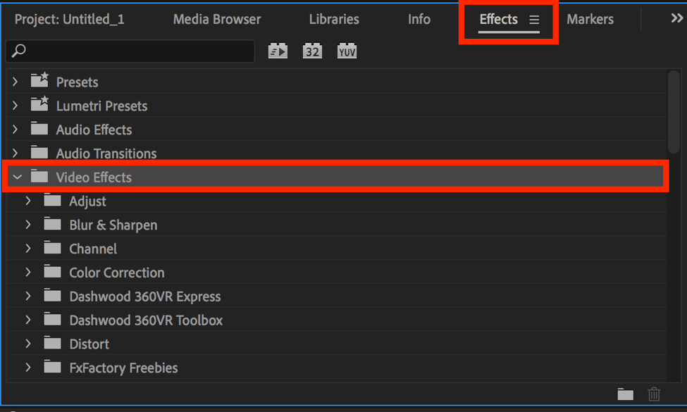

      ④ 应用投影效果(关键)
      1. 选中 V2 轨道的图片素材
      2. 添加效果:Effects → Immersive Video → VR Plane to Sphere
      ⑤ 调整投影参数
