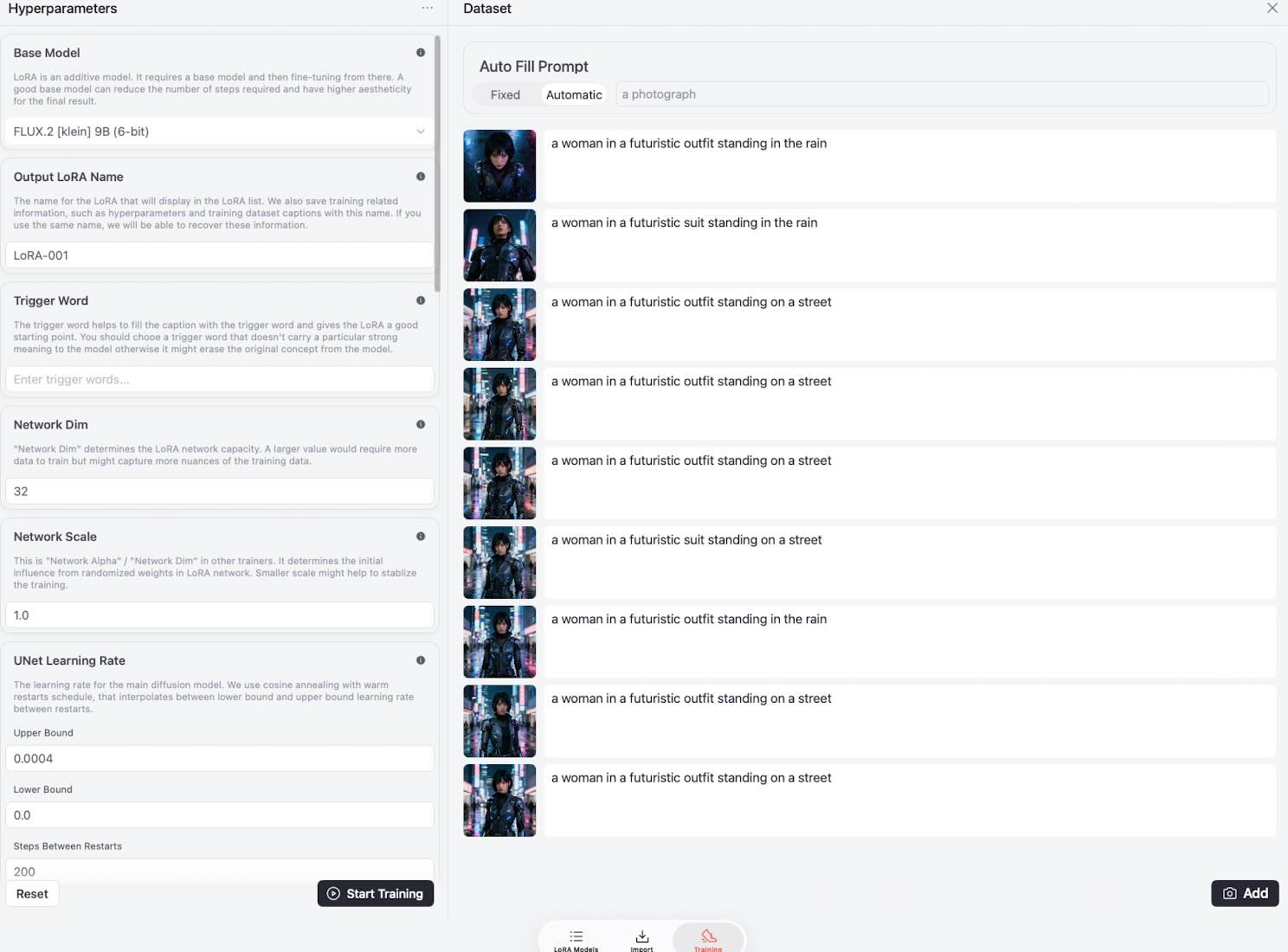

      1. 准备数据集 (Dataset)
      在界面的右侧 Dataset 区域:
      添加图片: 点击 “Add” 按钮,上传 15-25 张个人照片。
      Auto Fill Prompt: 建议选择 “Automatic”。它会自动识别你照片里的内容(比如:a man with glasses, smiling)。
      关键点: 确保每张图的描述词开头都加上你的 Trigger Word(触发词)。
      2. 设置超参数 (Hyperparameters)
      参照界面左侧,建议配置如下:
      Base Model (底模): 必须选择本地下载好的模型(如 FLUX.2 [klein])、Qwen image等。
      Output LoRA Name: 给你的模型起个名,例如 MyFaceV1。
      Trigger Word (触发词): 重中之重! 这是一个模型中不存在的唯一词,如 ohwx 或 personname。以后生成图时,输入这个词才会出现你的脸。
      Network Dim (网络维度): 界面默认 32。对于写实人脸,32 或 64 是比较平衡的选择。
      Network Scale: 保持 1.0,这是初始影响力系数。
      Learning Rate (学习率):
      Upper Bound (上限): 建议参考截图中的 0.0004 (4e-4) 或更低(如 1e-4)。
      Lower Bound (下限): 保持 0.0。
      Steps Between Restarts: 截图显示为 200,这代表学习率周期,通常保持默认即可。
