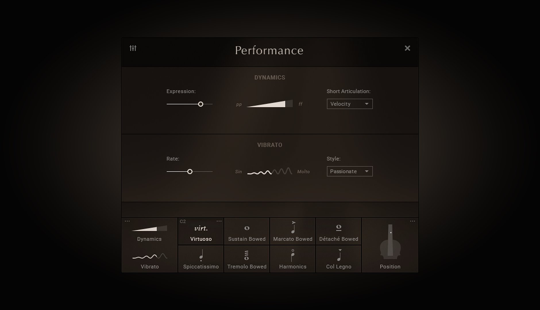

      1. 左侧(Performance Controls)
      包含:Dynamics(动态),Vibrato(颤音)
      使用建议:动态建议绑定 ModWheel(CC1),实时演奏控制,而非后期绘制死线。

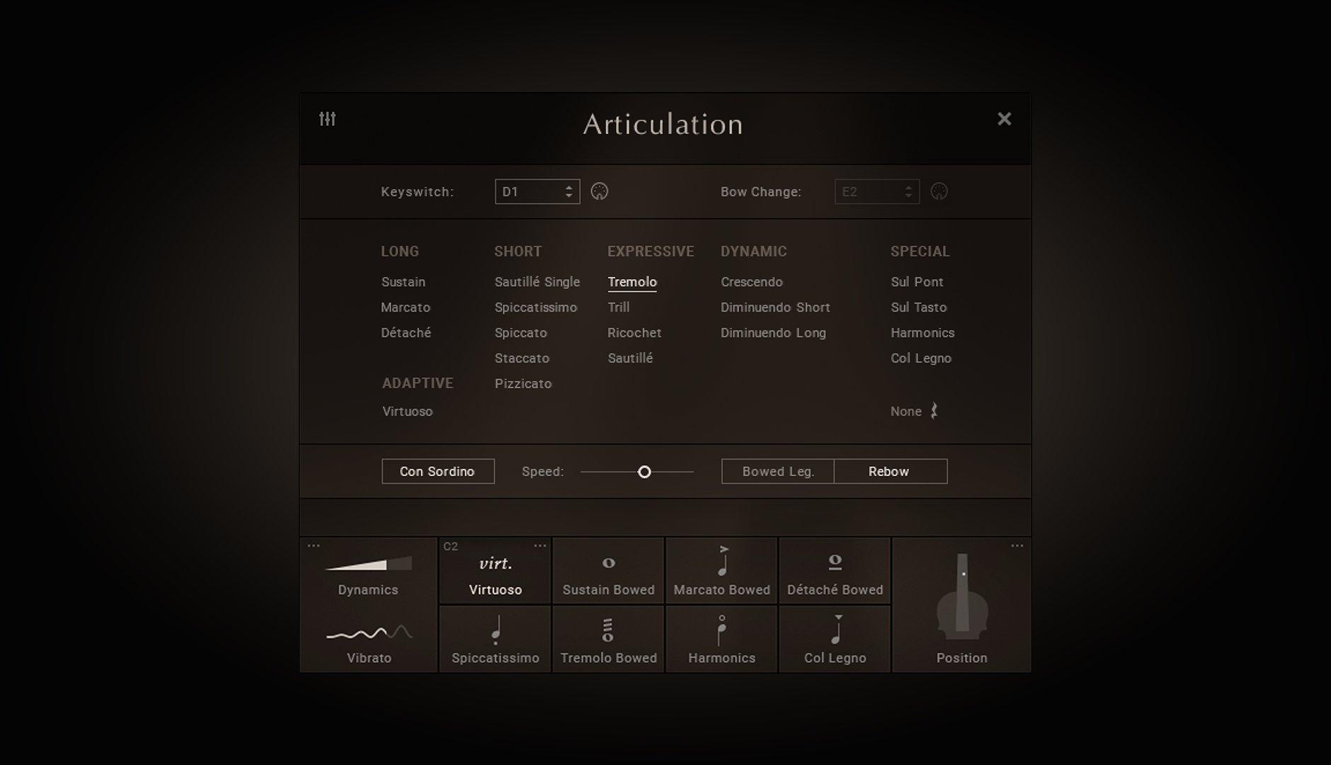

      2. 中间(Articulation)
      共约20种演奏法,主要分为:
      短音类:如 staccato、spiccato,用于节奏型演奏。
      表情类:带速度或节奏变化,用于旋律表达。
      动态类:如渐强、渐弱,用于过渡。
      特殊技法:提供额外表现手段。
      3. Legato(连奏系统)
      包含三种类型:Fingered Legato(指法连奏):最自然,适用于大多数旋律;Portamento(滑音):用于情绪性连接;Bowed Legato(换弓连奏):更接近真实演奏逻辑
      补充:可以使用 KeySwitch 强制换弓
      4. 特殊控制
      Trill(颤音):
      半音 / 全音由力度(velocity)控制
      Con sordino:开启弱音器,音色更暗

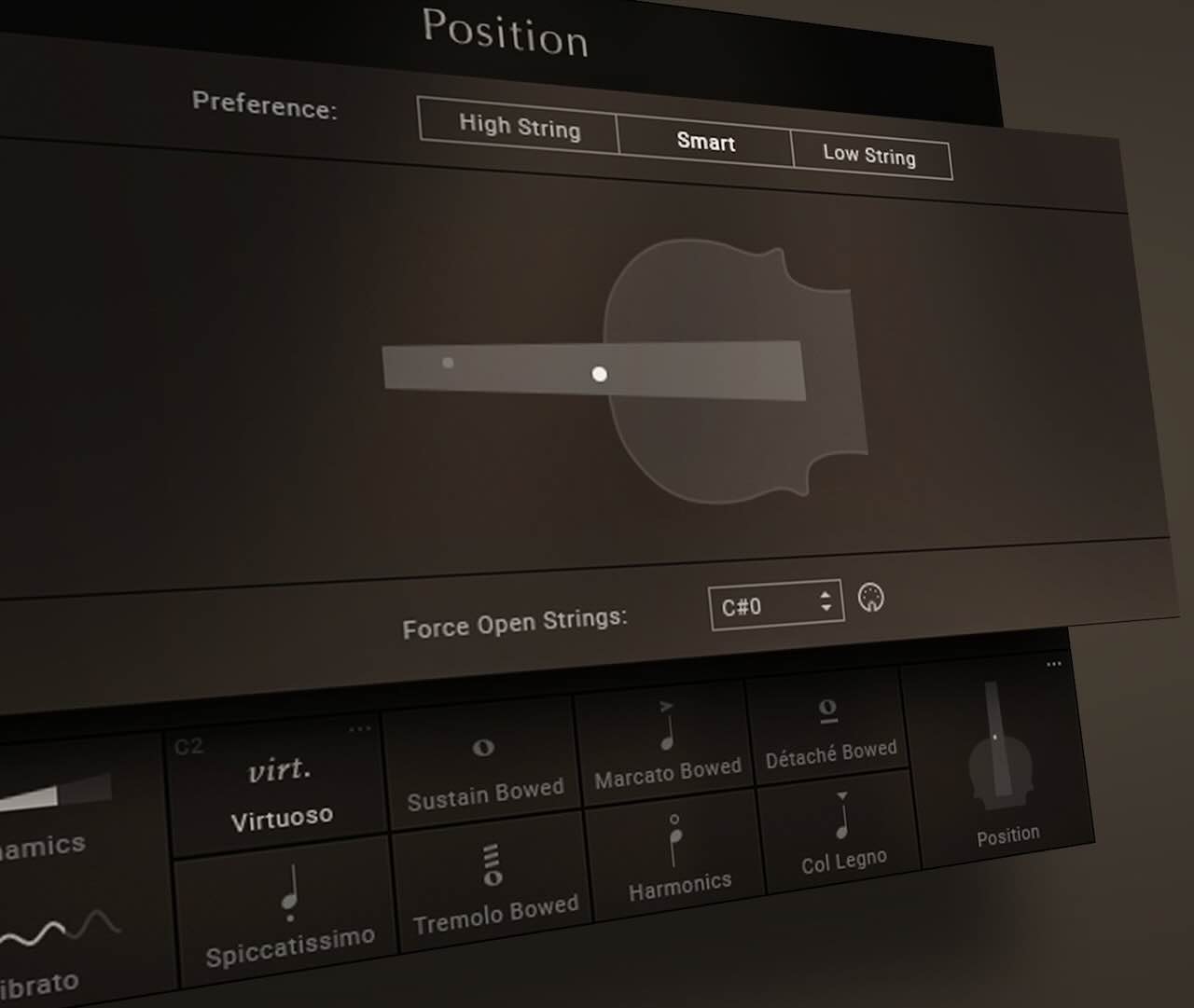

      1. Smart 模式(默认)
      自动模拟真实演奏:连续音通常在同一根弦上移动,跳音可能切换弦
      2. 手动控制
      High String(高弦):音色更亮、更穿透
      Low String(低弦):音色更温暖、更柔和
      3. Open String(开放弦):可通过 KeySwitch 触发,声音更真实但更直接。
      动态系统(Dynamics)
      该音源采用相位对齐技术(phase-aligned samples),避免传统采样在动态过渡时的叠加问题。
      效果:动态变化平滑,无明显层叠感
      使用建议:使用 ModWheel 进行连续控制,避免固定值。
      Vibrato(颤音系统)
      传统采样问题:录制振动不可控,LFO 模拟不真实
      本音源解决方案:基于真实演奏行为建模的可控 vibrato
      可调参数:Rate(速度)、Depth(深度)、Presets(预设风格)
      实用技巧:开头:无 vibrato、发展:缓慢 vibrato、高潮:快速且深的 vibrato
