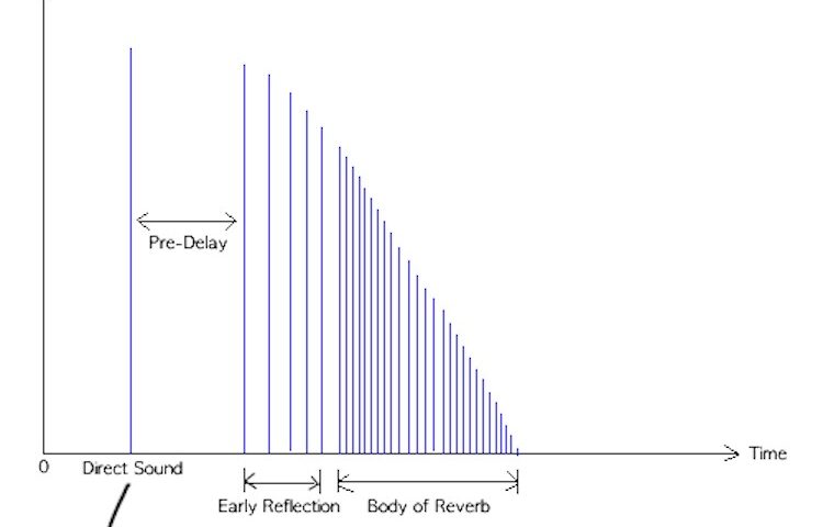

      在混响效果器(Reverb)中,Pre-Delay(预延迟)有一个非常明确、可追溯到声学物理的含义,而不仅仅是“让混响晚一点出现”。一句话定义(物理层面)Pre-Delay = 直达声(Direct Sound)到最早一批反射声(Early Reflections)之间的时间差
      👉 本质上是声源到听者的直达路径,与声源→反射面→听者这两条路径的传播时间差。

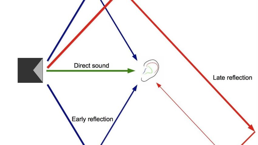

      声学中的真实场景
      现实空间里,一个声音到达你耳朵通常分三部分:
      1. 直达声(Direct Sound)
      声源 → 耳朵(最短路径)
      2. 早期反射(Early Reflections)
      声源 → 墙面/地面/天花板 → 耳朵
      3. 后期混响(Late Reverb / Reverb Tail)
      多次、密集、随机反射形成的声场
      👉 Pre-Delay 描述的是 1 和 2 之间的时间间隔

      举例说明(非常直观)
      例 1:小房间
      • 你离音箱:2 m
      • 最近的墙在音箱后 1 m
      反射路径大致:
      • 音箱 → 墙(1 m)
      • 墙 → 你(约 3 m)
      • 总反射路径 d₂ ≈ 4 m
      • 直达路径 d₁ = 2 m
      Pre-Delay 计算:
      \(\text{Pre-Delay} = \frac{4 – 2}{343} \approx 5.8\,\text{ms}\)
      👉 小房间 → 很短的 Pre-Delay
      例 2:大音乐厅
      • 你离声源:10 m
      • 最近反射面在 20 m 外
      d₂ ≈ 10 + 20 + 10 = 40 m
      d₁ = 10 m
      \(\text{Pre-Delay} = \frac{30}{343} \approx 87\,\text{ms}\)
      👉 大空间 → 长 Pre-Delay
      为什么人耳对 Pre-Delay 特别敏感?
      Haas Effect / 先行效应(关键)
      • 0–5 ms:听成音色变化(梳状滤波)
      • 5–35 ms:听成空间感,但仍是一个声音
      • 35–80 ms:清晰分离,感觉“声音在前,空间在后”
      • >80 ms:可能听成回声(Echo)
      👉 所以 Pre-Delay 是清晰度 vs 空间感的核心旋钮
