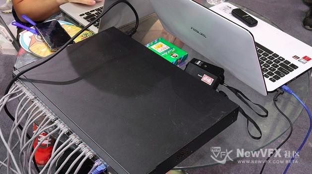

      网络设备安装是重点。网络设备有两方面,相机上要有统一的图像传输设备,而另一方面需要有优质的网络接收设备。这里,我们使用CamFi提供的收发器作为图像传输设备,而本次子弹时间搭建的目的是为了完成CJ现场的展会体验,所以考虑到现场的网络复杂。我们选择了更为安全的有线传输,所以使用了一台交换机。
      对于网络设备,有一些提供设备的供应商,以CamFi为例,这套设备可以接受相机图像,然后统一回传。每个传输设备都有独立的内网IP地址,我们在电脑上,在相应的接受软件中将相机的顺序,与相应编号对应,就可以完成网络回传设备搭建。这样照片回传,会按照顺序统一生成编号,方便后期合成。
